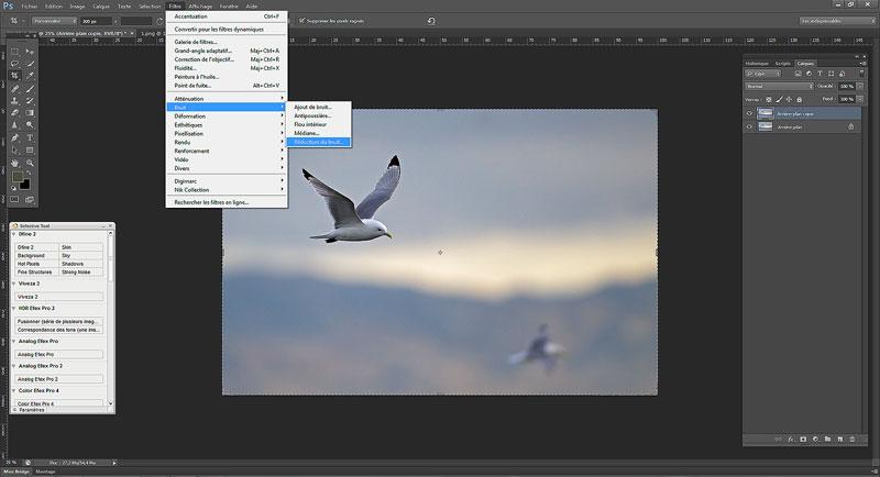

Bien entendu, c’est ce que je fais mais il y a plusieurs façons de procéder et je n’affirme en aucun cas que cette façon est la meilleure. Mais c’est celle que je trouve la plus pratique et surtout la plus rapide et la plus précise quand on a l’habitude.1 – Après avoir fait ton 1er traitement sur caméraraw tu bascules sur photoshop. Pour cette photo de mouette tridactyle, il a fallu que j’éclaircisse un peu l’ensemble (image – réglages – luminosité à 10 (deux fois). Je trouve le rendu mieux en faisant 2×10 qu’une fois 20) et du coup je fais ressortir un peu de bruit sur le fond (surtout les parties sombres) même si je ne suis qu’à 640 iso sur le Mark IV.

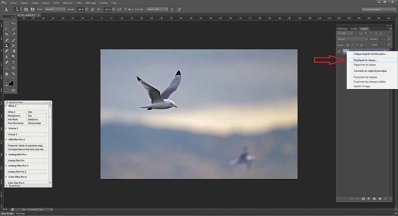

Comme j’ai pas mal éclaircie, je diminue un peu les tons clairs de moins 10 (image – réglages – tons foncés/tons clairs) pour que tout çà reste raisonnable et cohérent.Ensuite tu fais un clic droit sur ton calque « arrière plan » et tu sélectionnes « Dupliquer calques » : pas besoin de renommer, tu gardes « arrière-plan copie »
4 – Voilà pour la première étape qui prend quelques secondes quand tu es rodé.

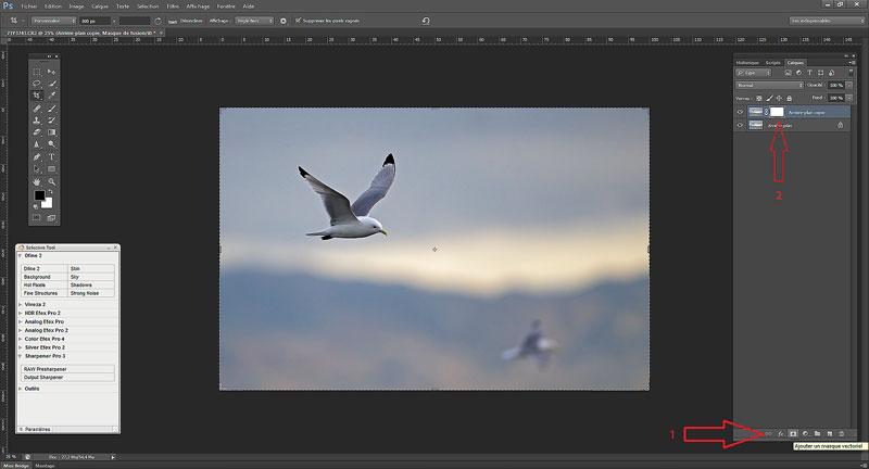

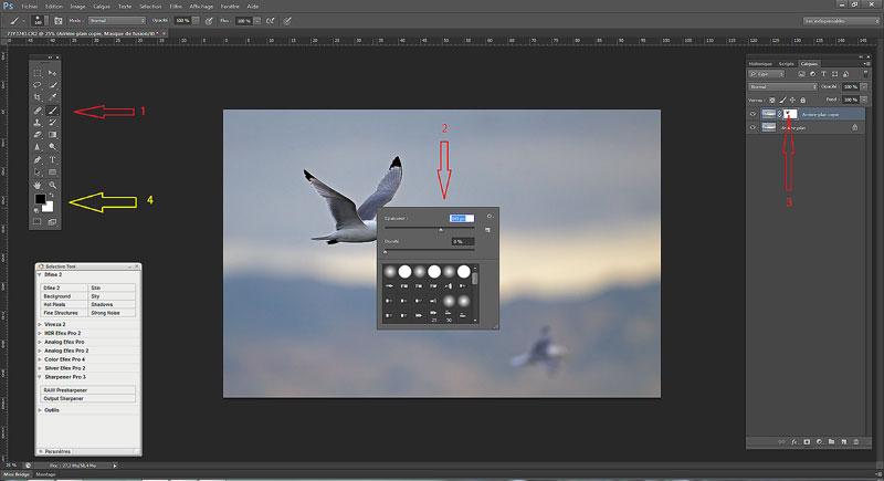

Ensuite le but c’est de faire un trou dans le dernier calque débruité pour laisser apparaitre un morceau du calque d’origine (pour ce cas non débruité) qui est dessous.Pour faire ce « trou » tu prends le pinceau (1), tu choisis sa taille (2) et tu recouvres la partie qui t’intéresse, ici en l’occurrence c’est l’oiseau. Tu as le trou qui apparait en (3) pour te montrer ton travail mais si tu zoomes sur la photo tu vois de suite la différence.
Pour que çà fonctionne il faut bien que les calques soient de différentes couleurs (4) au besoin tu te sers de la petite flèche à côté pour inverser.
Si tu te plantes, pas de soucis, tu prends la gomme et tu rebouches et ensuite tu reprends le pinceau et tu recommences ainsi de suite….. Pour être précis tu n’hésites pas à zoomer. Comme çà tu peux faire même un cil si çà te chante :)
Quand tu penses que c’est bon, que ton trou est perfect ! Tu vas dans « calques » et en bas du menu déroulant tu cliques sur « aplatir calques » et voilà.
