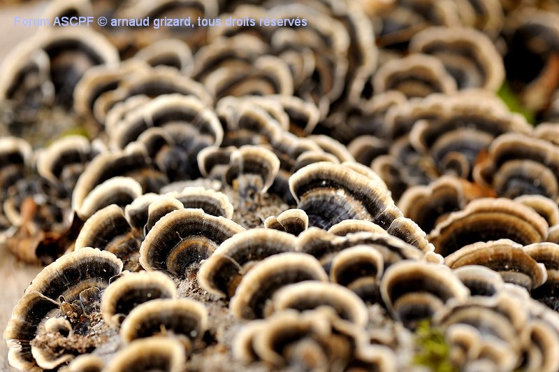

Tout d’abord, voyons comment aborder les champignons qui poussent en touffes compactes (comme c’est le cas des tricholomes par exemple). Avec ce type de champignons, vous allez pouvoir jouer sur l’effet de groupe et utiliser une focale assez longue (comme un 300m f4 par exemple) qui aura pour avantage de tasser les perspectives et donner plus de « corps » à votre sujet, de lui donner une certaine unité. Vous aurez aussi la possibilité d’utiliser un objectif macro qui vous donnera la possibilité de faire ressortir tel ou tel détail, d’isoler l’un des champignons par rapport aux autres tout en bénéficiant de l’effet répétitif des formes et des matières.

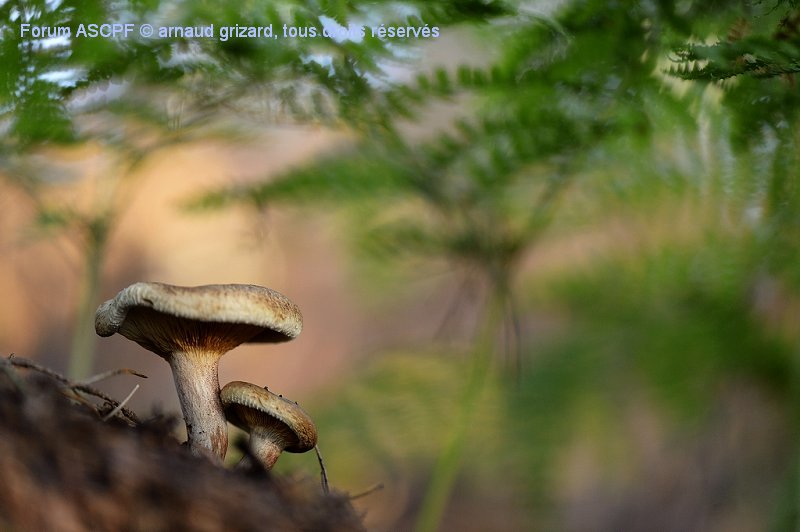

Les champignons isolés (comme les bolets ou les amanites) ne ressortent pas tout à fait de la même approche photographique. Devant de tels spécimens, tout l’art du photographe consistera à mettre en valeur le sujet soit en l’intégrant dans son environnement pourvu que celui-ci s’y prête, soit en cadrant pour un portrait plus serré (dans les 2 cas, attention alors aux avants plans et arrières plans qui prennent ici toute leur importance).
Dans le premier cas de figure, on optera pour un objectif de type grand-angle et on choisira une petite ouverture en fermant le diaphragme afin d’avoir une profondeur de champs plus étendue. Le champignon occupera le
premier plan et l’environnement sera bien visible au second plan.

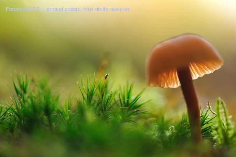

Dans le deuxième cas, l’utilisation d’un objectif macro est plus recommandée et l’ouverture choisie variera en fonction de ce que vous voulez faire ressortit. Dans ce type de configuration l’avant plan joue un rôle important par le flou qu’il apporte à la photo.

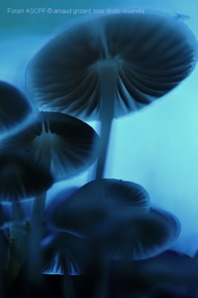

On peut également jouer de la contre-plongée et profiter des “dessous” des champignons : lamelles, picots, alvéoles, tout est bon à photographier. Cette approche photographique n’est pas des plus faciles car cadrer en
contre-plongée sur un sujet qui se trouve déjà à quelques centimètres du sol implique des cervicales à toute épreuve. Dans cette éventualité, les appareils reflex dotés d’un écran orientable possèdent un net avantage. A défaut, l’utilisation d’un viseur d’angle est fortement recommandée.

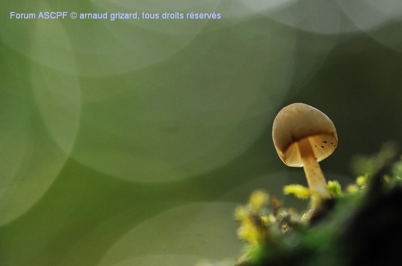

D’une manière plus générale, vous pourrez aussi jouer avec la lumière et les contre-jours. Ainsi en cadrant assez bas en légère contre-plongée et en ouvrant le diaphragme, vous pourrez obtenir des cercles de lumières
intéressants sur vos photos.

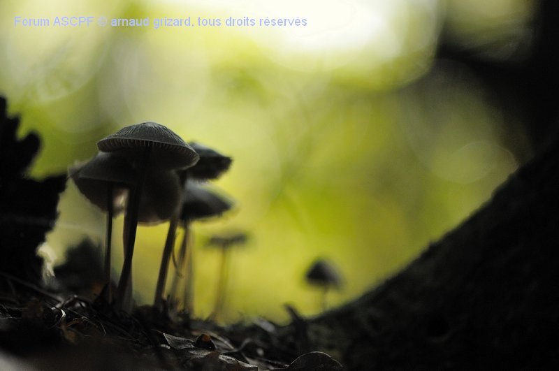

Vous pourrez aussi vous placer en plein contre-jour et jouer sur les effets de clair-obscur caractéristiques des ambiances de sous-bois.
