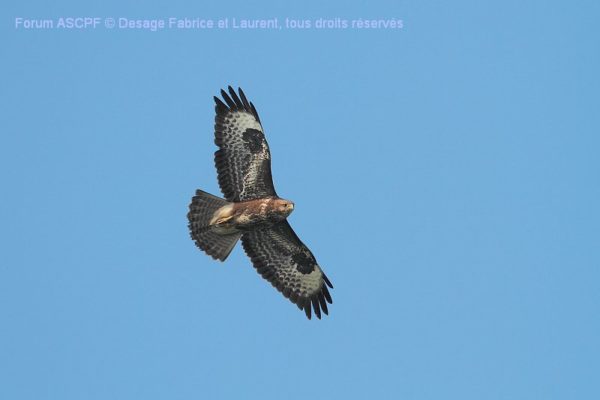

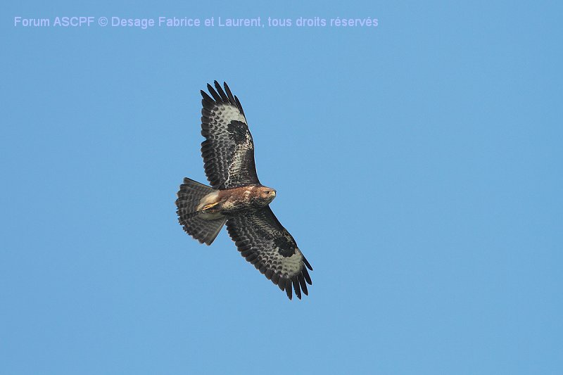

Face à des oiseaux « lents », il est préférable de fermer un peu le diaph, pour étendre la zone de netteté sur tout l’oiseau. La sensibilité pourra être baissée, comme ici, à 200 isos pour cette buse variable.
Le fou ne présente pas de réglages particulièrement originaux, nous ne les aborderons pas.
Par contre, on notera pour la buse, que nous avons utilisé l’AF spot, qui permet
une grande précision de la MAP, puisque seul le centre du collimateur actif est utilisé.
Pour les rapaces assez hauts et cerclant lentement, nous utilisons très fréquemment ce mode, pour avoir la plus grande précision de netteté sur le sujet.
La sensibilité du suivi AI SERVO doit être calée sur une valeur lente, -1, ou même -2, pour le cas où vous le « lâchez » involontairement et brièvement.
