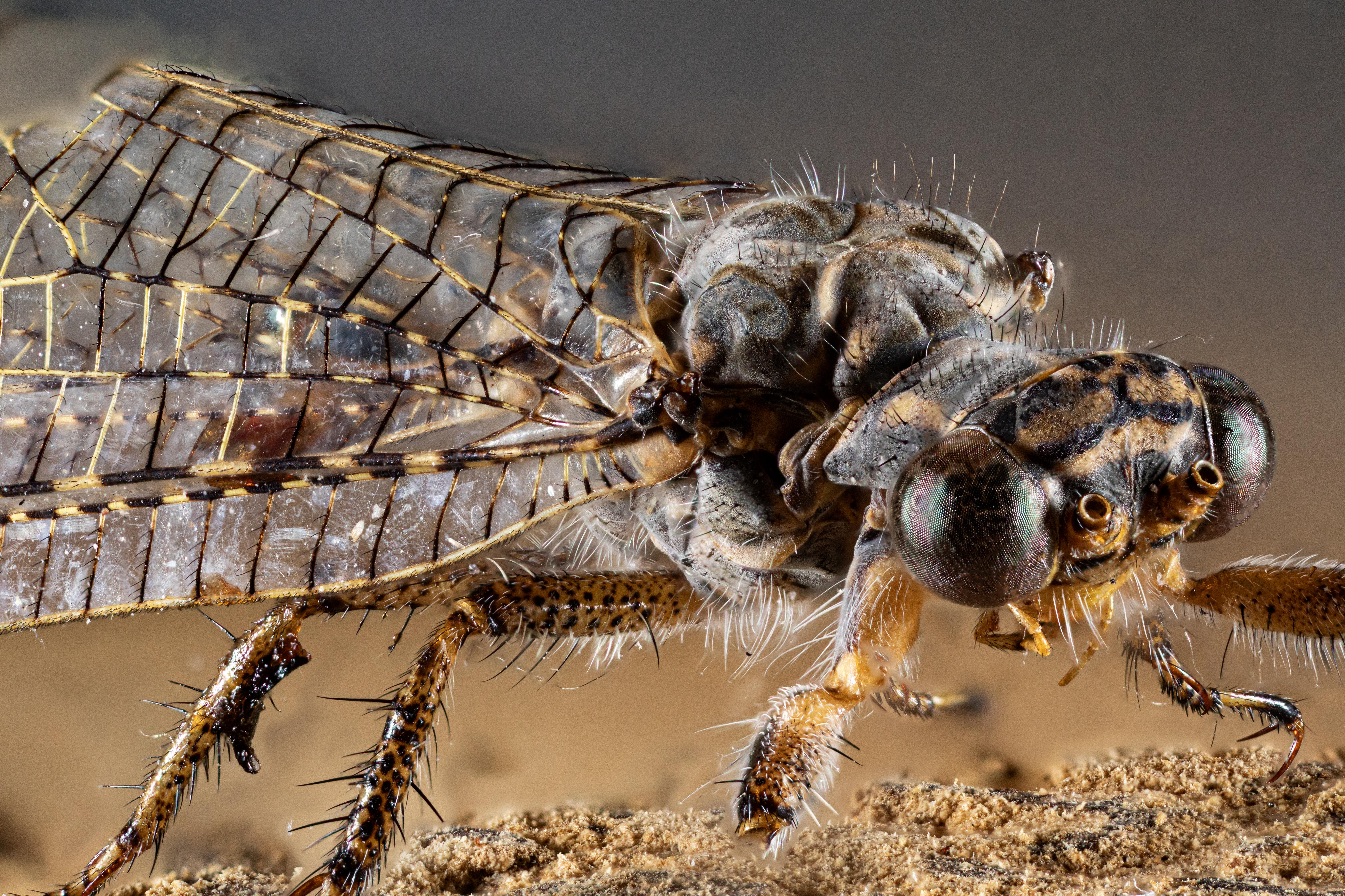

J’ai trouvé un fourmilion commun mort chez moi ! Bel occasion de faire du focus stacking dont voici le résultat :
Les spécialistes (et les non aussi d’ailleurs !) remarqueront que les antennes sont absentes et qu’une patte a été amputée d’un morceau, dommage mais faire du focus stacking (60 photos) avec un fourmilion vivant et complet relève de l’exploit !
Belle soirée à tous.
31 octobre 2023 à 22 h 02 min #32946Bonjour Pierre.
Cette technique est intéressante car cette photo est impossible à faire(pour moi) en macro photo. La distance de netteté étant toujours très limitée.
Cette photo est impressionnante de netteté !
1 novembre 2023 à 11 h 35 min #32953Le focus stacking est toujours une grande aventure, beau travail!
Peux-tu nous donner plus de détails techniques (conditions de prise de vue, optique, éclairage, logiciel de stacking)?
Pour pinailler, je dirais que la limite du plan de netteté sur la partie en haut à gauche mériterai d’être plus progressive. Pour ce faire, pour ma part, j’augment le pas de prise de vue en arrivant dans la zone ou je veux arrêter la netteté (ou je ne mets qu’une photo sur deux dans mon stacking), même si cela n’est pas aussi naturel que sur un clicher unique, c’est plus agréable à l’œil

3 novembre 2023 à 17 h 24 min #32965Bonjour à tous,
Pour répondre à Olivier, je dirais qu’effectivement je n’ai pas trop travaillé la limite de la netteté … j’aurais pu (dû) faire 15 photos de plus et la question ne se posait pas …
Pour ce qui est de la technique, il y a des dizaines de tutoriels sur Internet avec des moyens plus ou moins sophistiqués et plus ou moins onéreux !
Première chose, à moins de vouloir faire du focus stacking votre métier ou d’en faire tous les jours (voire plus) il n’est pas nécessaire ni utile d’investir dans un rail automatisé ! Un simple rail manuel fait parfaitement l’affaire. Personnellement j’utilise un rail Manfrotto (Manfrotto plateau micrométrique 454, 95 € chez Amazon).
Matériel :
Canon EOS 5D Mark iv
Objectif : Canon MP-E 65
Flash : MEIKE KIT MACRO MK-MT24 TTL (Réglage : auto)
Réglages : Tout en manuel (de toutes façons il n’y a pas d’autofocus ni de réglage de distance sur le MP-E 65)
Vitesse : 1/30
Ouverture : f4
ISO : 1250
Mesure SPOT
Série de photos (60) prises en intérieur sous éclairage LED 40 W, 1/4 de tour de vis par photo.
Logiciel de traitement : HELICON FOCUS 8 (traitement : méthode B)
Si vous avez plus de questions … je suis là !
